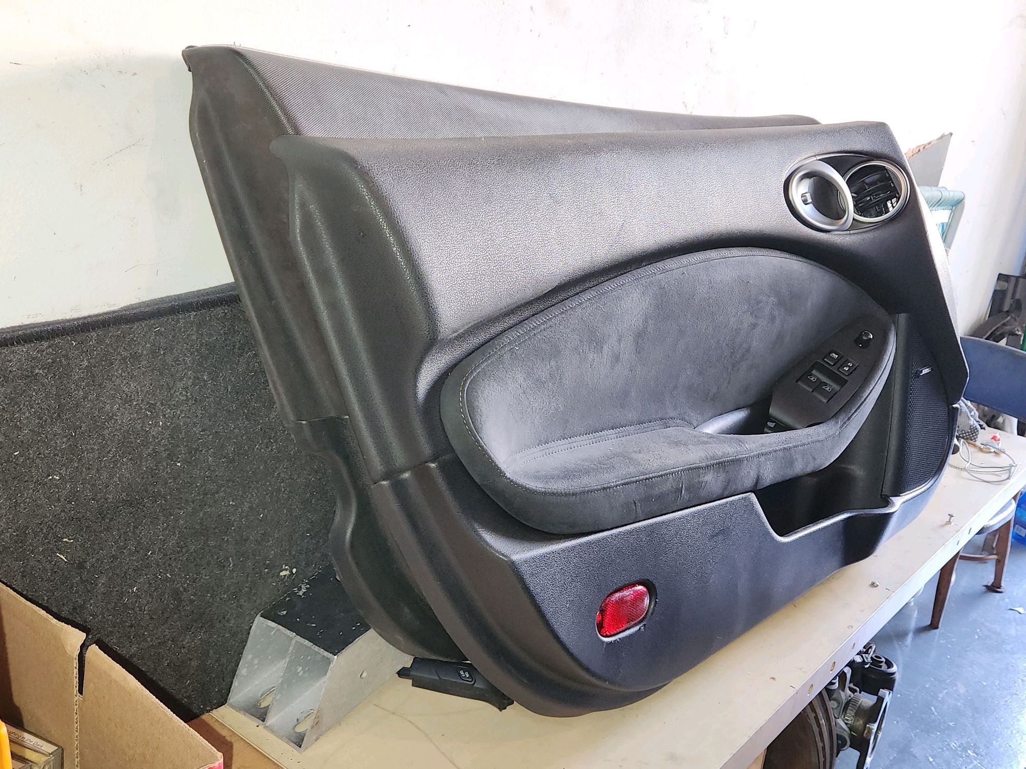

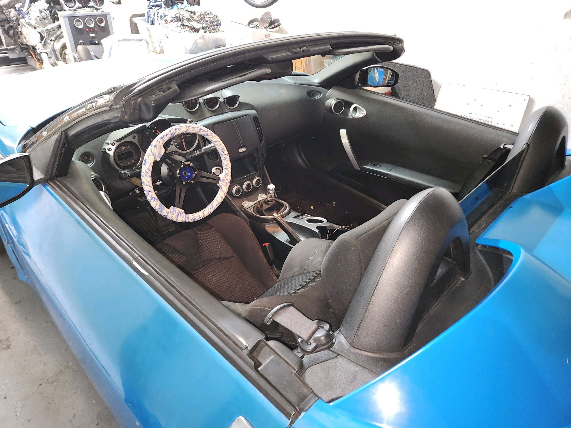

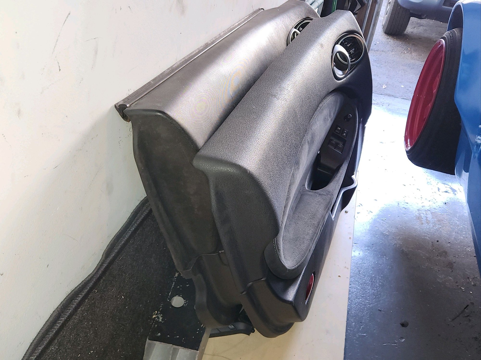

Yo recientemente hice un full swap de un 16 370z hacia un 04 350z convertible. Fuel motor, transmission, electronicos y el interior.
Requiere mucho adjuste y corte para muchas cosas. Las puertas en el 350 son rectangulares y anchas. En el 370z tienen un angulo de 45 grados hacia arriba que sigue la puerta y el panel es mucho mas pequeno. Los paneles de 350z tienen una barriga en el area del descansa brazos pero el 370z utiliza un hueco y ese hueco choca contra la pared interna de la puerta.
Un disenador de interiores podria merger los dos paneles pero entiende que las esquinas del dash entran agresivamente en las puertas so tiene que ser un buen trabajo. La textura de los interiores es differente.
